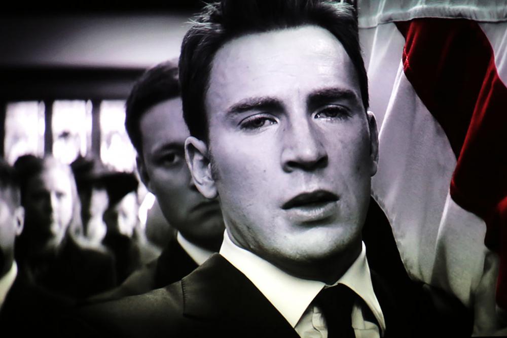

มาลองชมคุณภาพกันเลย กระผมใช้เพียงแค่ Mi Box และเปิด Netflix 4K แค่นั้น ง่ายๆแต่คุณภาพคับแก้ว
สารคดี4K จาก Netflix ให้คุณภาพน้องๆโรงหนังเลย สีขาวก็ให้ได้ดีเยี่ยม สีดำก็ทำได้ดีทีเดียว (ถ่ายภาพจากจอโดยผ่านการตัดขอบออกเพื่อความสวยงาม)
(ภาพทั้งหมด ถ่ายภาพจากจอโดยผ่านการตัดขอบออกเพื่อความสวยงาม)
สรุปว่า ดูแล้วอยากได้มาไว้บ้าง เพราะคุณภาพล้นแก้วจริงๆ ใครที่ชอบดูหนังอยู่บ้าน น่าจะไปหาทดลองดู ว่าภาพชัดสมจริง ปรับแต่งง่าย ราคาพอจะเอื้อมถึง CinemaMaster Audio+ 2 ถ้านำมาใช้ในบ้านกับชุด โฮมเทียเตอร์คงจะไม่ได้เห็นประสิทธิภาพสักเท่าไหร่ เพราะคงไม่มีใครใช้แค่ลำโพงในตัวเครื่องในการชมแน่ๆ ขอบจอภาพมีติดสีชมพูบ้างแต่แทบจะมองไม่ออกในขณะชมภาพยนตร์ HDR-PRO ให้คุณภาพที่ดีน่าประทับใจ ราคาค่าตัวไม่เกิน 60,000 บาท ถือว่าคุ้มค่าทีเดียวครับสำหรับ โปรเจคเตอร์ระดับ 4K ตัวนี้

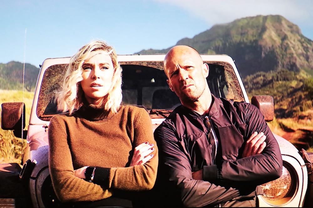

**ภาพด้านล่างถ่ายจาก Teaser 4k เปิดจาก ยูทูป
